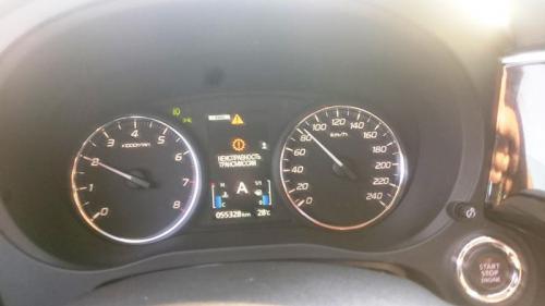

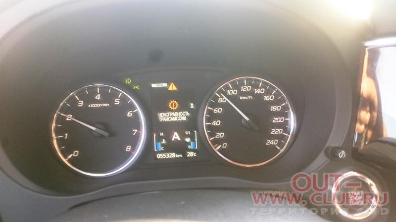

Лимонад
Вступаю в Клуб
Имя: Илья
Авто: Outlander III 2.4 '14MY максималка
Сообщений: 12
По умолчанию Re: "НЕИСПРАВНОСТЬ ТРАНСМИССИИ" периодически загорается
Доброго здравия,
похоже ситуация становится системной.
27.07.17 Движение по трассе,вечер, очередной мост, стык.... неисправность трасмиссии, неисправность 4 wd, на педаль газа почти не реагирует, обочина. заглушил - завел все тоже самое. Рычаг заблокирован в положение Р. Не сдвигается (никуда). Отключение АКБ, результатов не дало. предохранители все целые. Механическая разблокировка коробки - тоже ноль, справа заглушка около рычага. Колеса передние заблокированы. Ещё минут 15 танцев с бубнами результатов не принесли.
Вот фото приборной панели пока отруливал , так как телефон был рядом.
В итоге, снят воздушный фильтр, отсоединена тяга от рычага до коробки. Эвакуатор, машина к ОД, в ожидании приёма (на 10.08.)
Добавлено через 9 минут
фото крупнее
Лимонад вне форума   Вверх Ответить с цитированием
