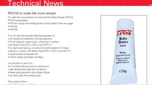

смазка какая была рядом в продаже

По умолчанию Re: Задние суппорта тормозные
Похожа на pfg110 trw/lucas
Если оно, то отличная смазка

Всем привет. В Автодоке для направляющих суппортов решил взять PFG110 LUCAS/TRW. А вот для поршней ничего у них найти не могу. Чем мажете?
Цитата:
Сообщение от Борис Борисыч Посмотреть сообщение
тойота rubber grease,
pfg110,
slipkote 220r
Основная суть - смазка должна быть не растворима в ТЖ и не портить резинки
Smileyfox вне форума   Вверх Ответить с цитированием

Цитата:
Сообщение от Smileyfox Посмотреть сообщение
pfg110,
slipkote 220r
Rubber и slipkote в автодоке нет, а pfg 110, коль уж беру для направляющих, тоже подойдёт?

Вполне.
